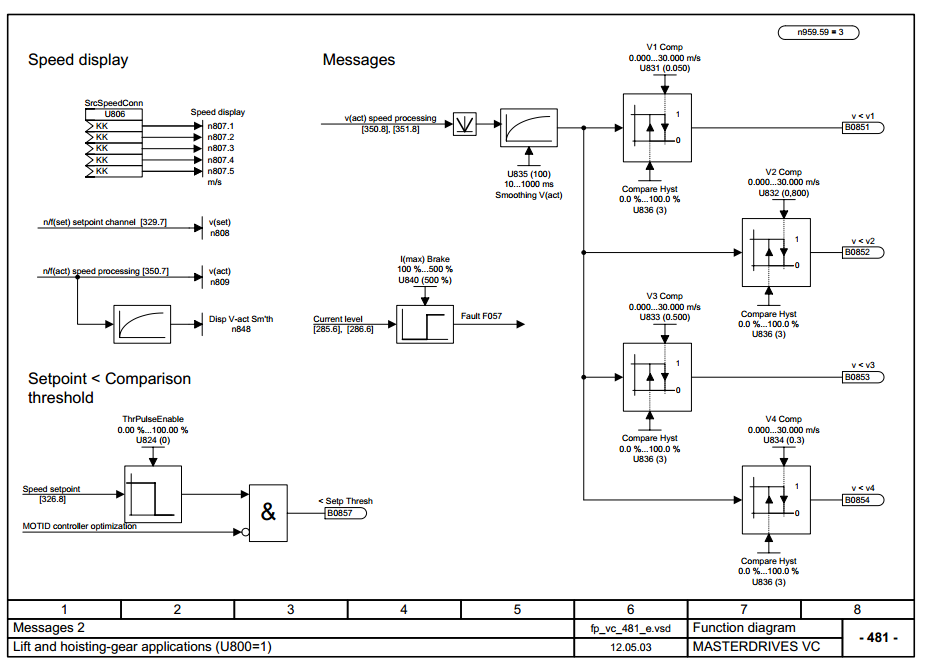

回复:6SE70的数字量输出

U835:实际速度的滤波
U831:比较速度值1
输出端子设置B851
参照功能图481和相关参数说明
