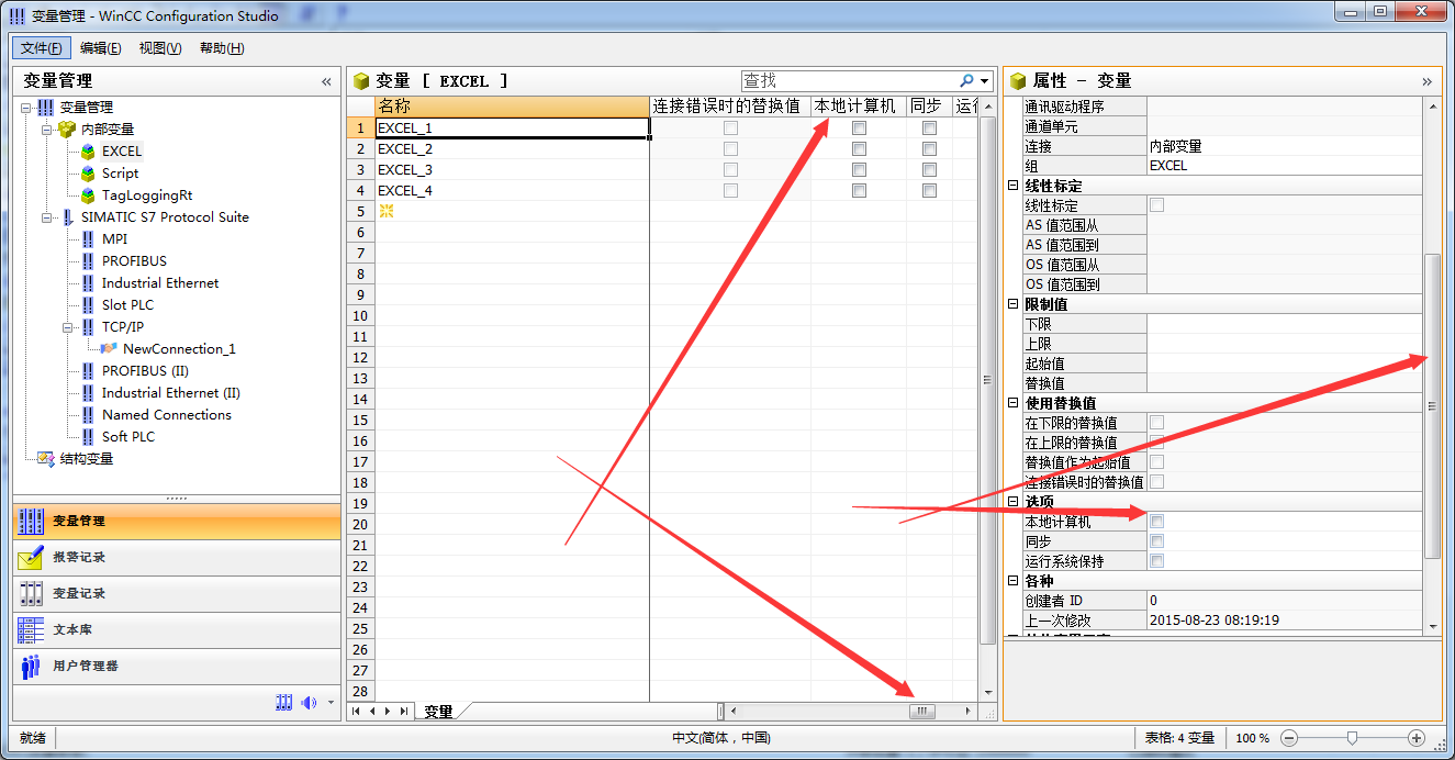

以下是引用有你才疯狂在2015-08-23 08:01:29的发言 >4楼
你说的这个更新在哪儿呢,我怎么找了半天没找到,麻烦您说的具体一点,谢谢您了,唉,真是找不到啊!!!!快疯了!!!!!!
以下是引用RENHQ在2015-08-22 17:43:47的发言 >3楼:您是用变量控制的画...
引用3楼详细内容:
您是用变量控制的画面吧,看看哪个变量,在变量的属性里面有本地更新和项目内更新选项,改成本地更新就行了
