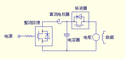

我想象中的直流控制应该这样就可以了。整流回馈提供稳定的直流母线电源,斩波器对直流电机电枢提供可调直流电源。
如果需要升压,其实在斩波其输出加一个电抗器就可以提供泵升电压了。没必要用变压器。除非是电源电压与实际的使用电压差太高了。其实这就是开关电源的原理即可。
想法不成熟,仅供讨论和交流。
