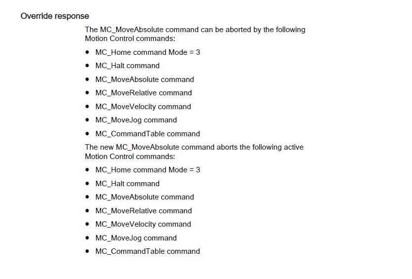

回复:关于博途工艺功能 运动控制 超驰和(.Velocity)的疑问。

楼主说的可是这段
