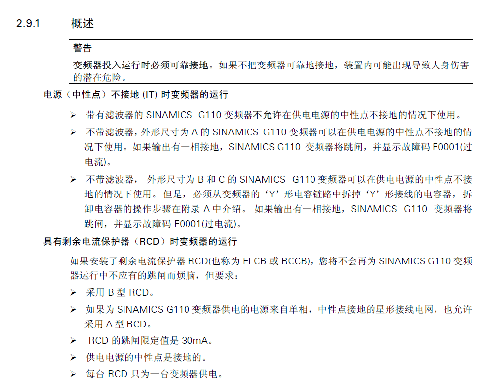

 6SL3211-0AB21-5AA1是带有内置滤波器的。
必须接入中性点接地的星形变压器供电系统上。
单相供电必须是“火线”、零线、地线(带有接地端)。
