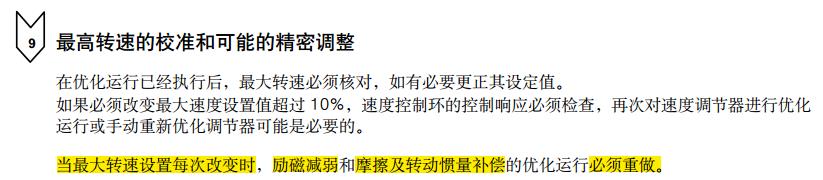

回复:SIMOREG DC-Master最大转速设置改变时,下列哪些需要重新做优化?

可见还是要好好看看70书啊
