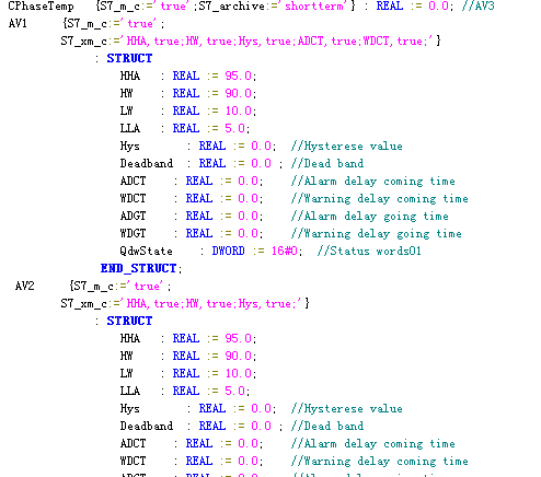

S7_xm_c属性在wincc&Step7环境下不起作用
921
2015-08-24 11:04:15
step7会把STRUCT内的所有元素都认为是要上传给wincc的,
用户不能通过xm_c来选择具体要上传的元素。图中AV1的所有元素都被上传了,
怎么才能上传STRUCT里指定的元素呢?
