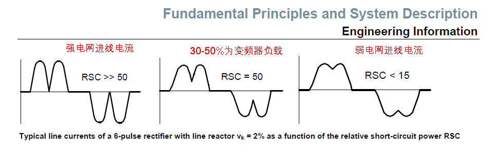

回复:大功率MM440变频器使用,产生的谐波真有这莫厉害,请大侠分析一下

变压器容量在不同相对变频器容量负载下的电流波形:
解释一下,在强电网下,变频器的脉动电流不会导致电压波形改变,它是理想的整流电流波形。而在其他情况下,供电电压波形改变,继而电流波形也出现改变(换相期间)。
