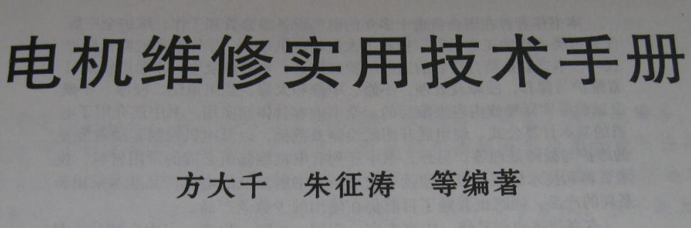

 y版:书名是《电机维修使用技术手册》作者方大千、朱征涛
第三十七页上有例子
