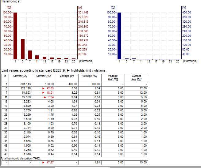

以下是引用yming在2015-08-25 21:34:13的发言 >38楼
 那不行呀。电容器就对电压波形“敏感”。对电压波形的基波容抗和高次谐波部分容抗相差许多。它对线路上的脉动电流不“敏感”呀;只要电压波形是50Hz正弦波,流经电容器的电流就是那么多。投入的电容多少只起到相移的补偿作用。对吧?
此外,电网上的电压波形畸变,会带来对所有用电单元的不确定影响,那是很糟糕的事情。所以一定要在变频器前端把它处理掉。
还是拿数据说吧。Sizer有个谐波计算的功能,我用200kW的MM440,用于2000kVA电网下,产生谐波数据如下:比对的是谐波要求苛刻的IEEE519。
电压谐波只有1.81%,而标准的限值是5%。这个数量的谐波电压可以说对电网不造成危害。
