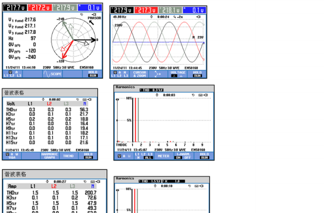

回复:大功率MM440变频器使用,产生的谐波真有这莫厉害,请大侠分析一下

以前的谐波检测图片,使用的是福禄克的435电能质量分析仪。
同样的两台2500KVA变压器,一台带普通负载,非线性负载只占10%左右,谐波含量很小,如下图
