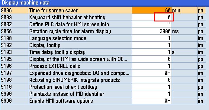

回复:840D PCU50上SHIFT键的问题

发布于 2015-08-27 08:46:18
3楼
可以尝试修改显示参数9009
