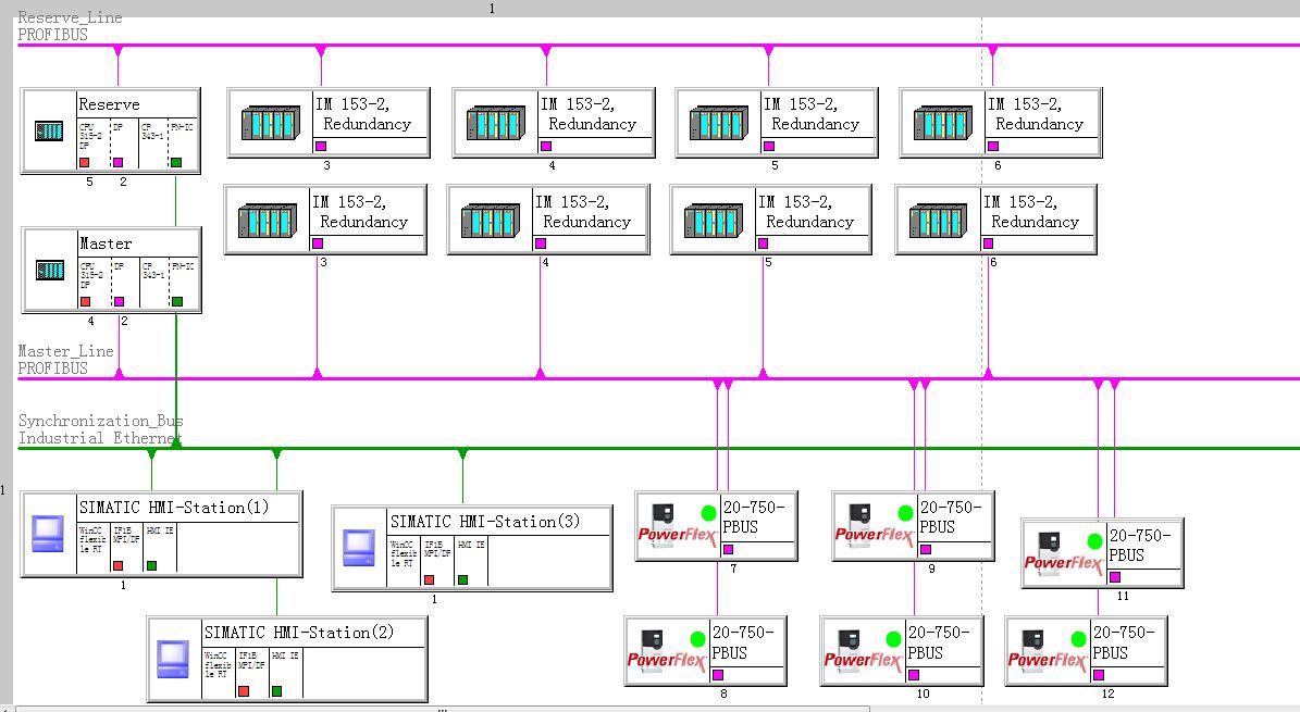

小弟有一个如附件组态315-2dp的软冗余系统。系统组态如下:冗余采用以太网同步数据,并通过该网络分享数据给3个MP377和上位机。通过CPU自带的DP口扩展冗余DP网络下挂4个IM153-2.并在主CPU的DP网络下挂了6台变频器。
现在存在以下问题:1-同步数据位零和一不停的闪烁,说明同步数据时断时续
                                2-当CPU切换带备用CPU是没有办法和变频器通讯,此时变频器不受控。
还请各位大虾指教可以如何改进此系统,请不吝指教。万分感谢!!
