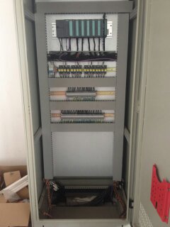

以下是引用liuliusheng在2015-08-24 09:17:24的发言 >楼主
在自动控制方面,PLC和变频器接线是否正确,是能不能消除干扰的重要因素,特别是变频器干扰模拟量信号,由于受到干扰,信号测量不准,用户不接受。
在我们干的PLC柜中,用的最多的模拟量输入模块是7KF02,用2线制电流和用4线制电流,接线不对,会造成干扰的。
在PLC柜中,对于2线制电流,将10和11端子短接,同时接到柜里的端子排上,M点也接到端子排上,Aana和M和地暂时不连接,在调试时,看具体情况,由于每个现场条件不一样,根据现场情况及干扰信号情况,再决定连不连接,对于4线制电流,短接10和11端,M和Aana接到端子排上,同样连不连接也要看现场情况,有没有干扰。
这样接线灵活,根据现场情况,看干扰信号情况,决定连不连接。
模拟量干扰多来自变频器,除了强弱电分开,变频器的给定信号,反馈信号,采用屏蔽线一端接地,在变频器柜中,不把给定信号,反馈信号接到端子排上,而是从PLC柜直接用屏蔽线接到变频器给定,反馈端子上,这样也能防止干扰。
这是我们多年总结的经验,PLC接线重要。
这叫啥经验?消除干扰的措施都是预防性的,是事先对干扰的可能性有个预判而采取的措施,这是必须要做的,没有楼主这种滑头的做法。这反映了楼主对待EMC问题的主观态度,以及客观上技术能力的不足。
