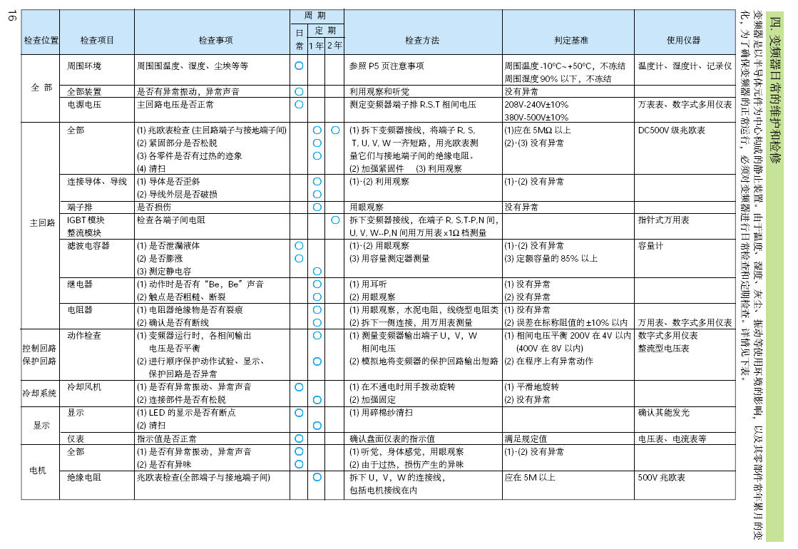

西门子早先提供的一个文档里变频器的日常维护和检修的相关内容。我把它摘录出来让大家看看。
谢谢!这个文档在哪里找的,能不能提供下载地址呢?
