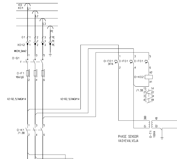

回复:【分享】西门子PS307电源供电问题

 左下角是变压器,一相接入380V 另外N接入02 端 0V/PE
