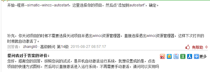

以下是引用zhangli0在2015-08-27 16:40:39的发言 >22楼
你函数都知道用哪个了还不会写脚本?直接按钮的属性--事件:c动作中输入:
exit_wincc();
就可以了。
以下是引用小女子在2015-08-27 11:02:05的发言 >21楼:您好,您在找答案回...
引用21楼详细内容:
您好,您在找答案回复我的,您可以在详细的回复我如何做吗,我现在做的是一个按钮,用Exit wincc()退出的,
void OnClick(char* lpszPictureName, char* lpszObjectName, char* lpszPropertyName)
if (MessageBox(NULL,"你确认要退出WINCC吗?","退出系统确认", MB_YESNO|MB_ICONQUESTION|MB_SETFOREGROUND|MB_SYSTEMMODAL)==IDYES)
ExitWinCC();
我本来就是这样子做的,但是退出之后,还需要手动激活的,我用的是wincc 7.2版本的,7.0的版本,这样退出之后,是不用手动激活的,关键是7.2的就是不行的,您知道为什么吗
