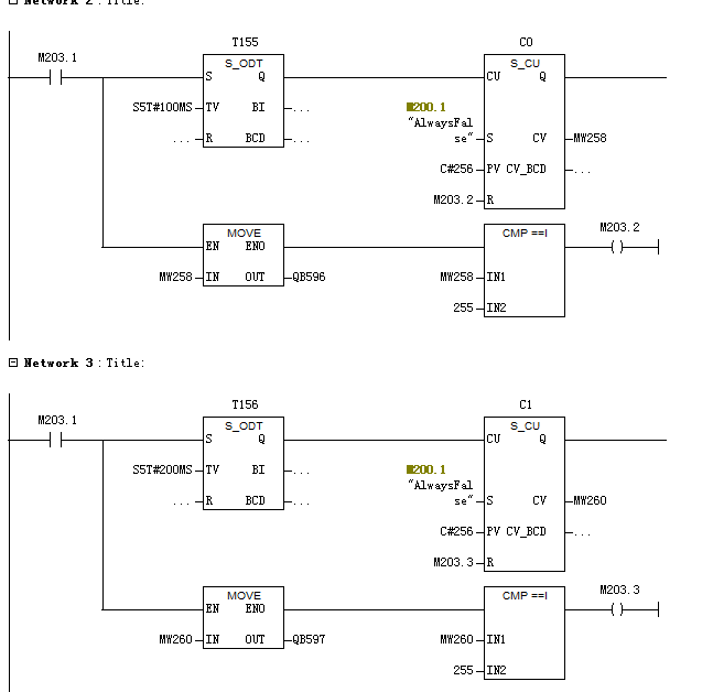

 用416通过anybus与变频器进行485通讯,系统有多个anybus网关,每个网关所连接变频器数量不同;
目前采用LAD对变频器进行轮询,比如:当条件满足时,对第一台变频器,每100ms对计数器加1并发给QB596,对第二台,每200ms对计数器加1并发给QB597,第三台,每300ms对计数器加1并发给QB598,以此类推。我想把此功能封装成一个功能块,能反复调用,一直没想到好的解决办法,特此请教大家。
