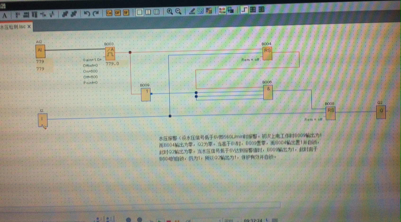

在我们做一个工程时,用到了水压低的报警程序,该程序的一个要点就是,在程序启动时,logo!输出不能处于报警保护状态。之前只做过硬件的开机复位,软件这块还没做过。后来根据学过的数字电子技术,成功做了一个程序,并应用到了工程中。个人认为,这个程序比较实用,而且外围可以扩展自动复位等功能,在此发出来与大家共享。大家可以各抒己见,一起交流。
