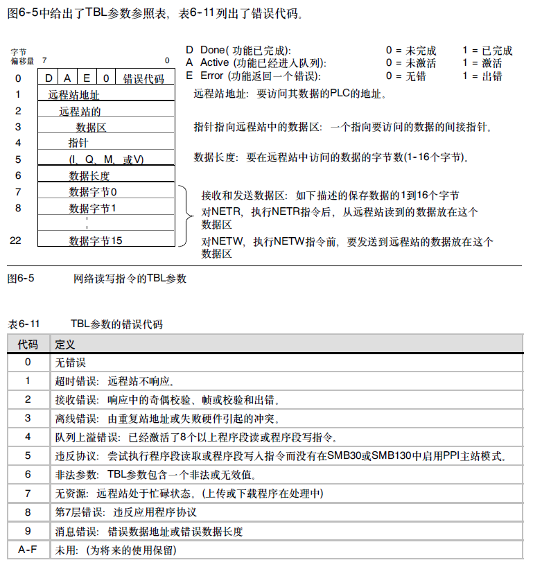

 你监控的是这个吗:
64=2#01000000,A=1,正常
128=2#10000000,D=1,正常
168=2#10101000,D=1、E=1,错误代码=8:第7层错误:违反应用程序协议。
第7层是网络最高层,是应用程序调用网络功能出错,所以错误在PLC内部,你的程序是不是违反了规则?
