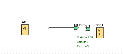

  1. 在有的LOGO!程序图中,如果程序较复杂且有的点在多处使用。为了编程界面美观,且减少交叉连线带来的程序可读性干扰。可以采用中断连接(使用后能流其实是连接的,中断两边有标记)来增强编程界面的整洁与直观。如图
  2. 使用方法:选中要中断的连线,右键------中断表示,选中即OK!
这就是中断的作用。
