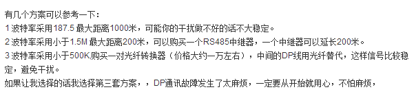

上面三种方案以及总结的非常棒了,菜鸟一个,想到这个方案不知道是否可以,现在很多设备都处于这个升级阶段,就得设备走的是PB,新的设备大都使用PN,我觉得可以使用一个网关,将PB转成PN,PN 方便简单,抗干扰性也好,完成升级,也方便管理,德国赫优讯的就有一个接插式的PB转PN的模块非常小,非常实用方便,
