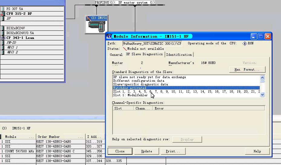

3楼
以下是引用Zane在2015-08-31 13:28:44的发言 >2楼
似乎不能同时拔插多个模块,得一个一个来,另电源模块也要注意
电源模块应该注意什么?
拔掉了两个模块怎么直接造成了从站连接不上了。
