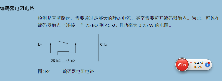

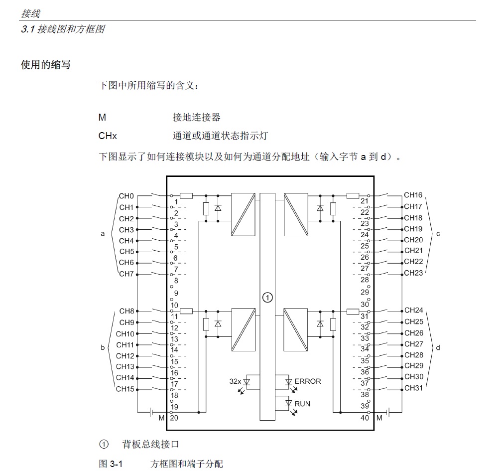

以下是引用Zane在2015-08-29 15:21:29的发言 >1楼
这是带诊断功能的模块,普通模块和原来是一样的。
谢谢zane。
从样本上来看,一个是普通的,一个是高性能的。
这个接线方式的不同,可以检测是否断路吗?
上图是高性能模块的断路检测。
但是从原理上普通模块应该也可以检测吧。
我想知道不同的接线方式对模块的性能有什么影响?
从手册上来看,仅仅是公共端的不同而已,没有发现有别的问题。
