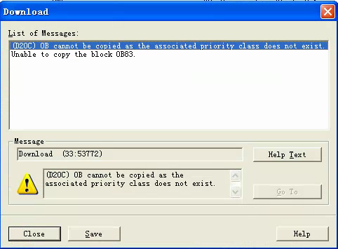

以下是引用小釉在2015-08-31 16:01:47的发言 >5楼
315-2dp 支持不支持OB83
以下是引用Automann在2015-08-31 12:13:16的发言 >1楼:需要下载OB83和O...
引用1楼详细内容:
需要下载OB83和OB122。
是的,走DP总线只有S7-400才支持,走PN总线S7-300/400/1200/1500都支持
