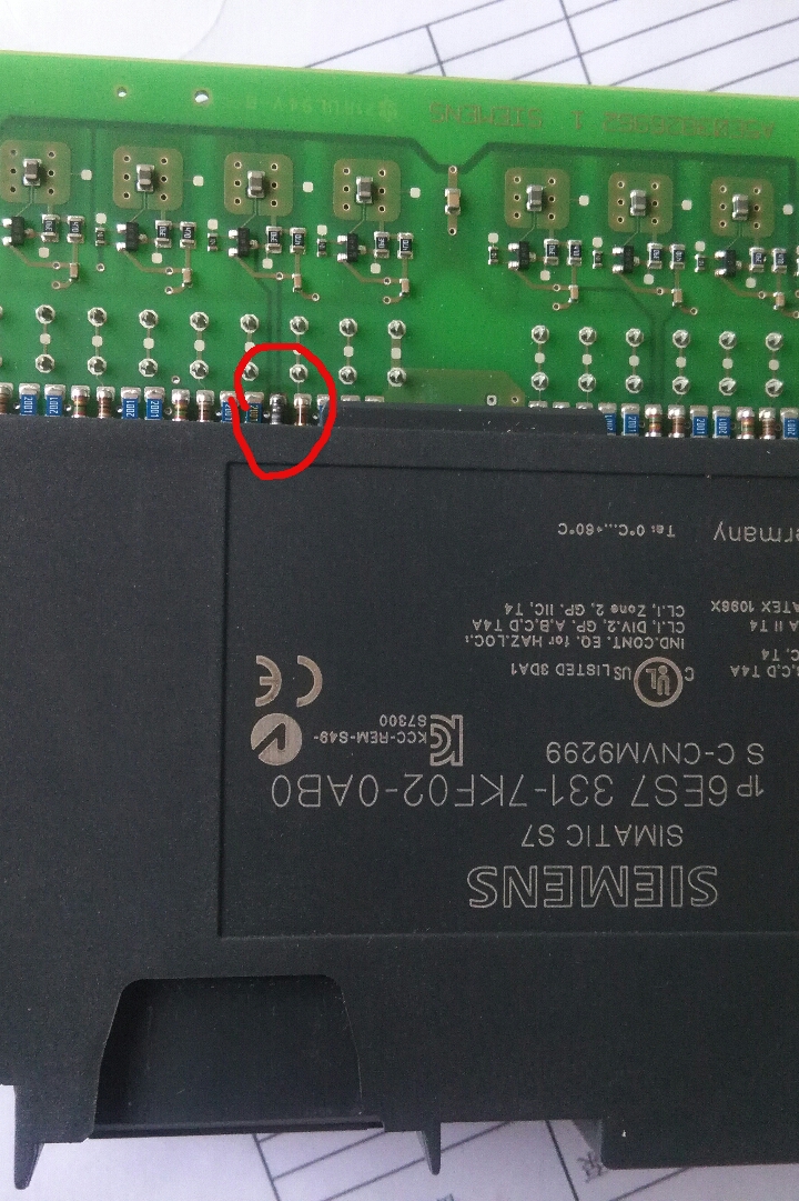

 一个磁翻版液位计(两线制),我把它窜接24VDC接入SM331(设成四线制)。想测量一下线路的电流大小,图省事,就直接用红黑表笔并联在AI+,AI-用万用表测电流,读数立刻变成-32768。诊断为断线。
拆开后发现对应通道烧掉一个电阻,里面不知道有没有烧掉的地方,看不到了。还好其它通道没有坏。
以前也这样测过,没有出什么问题。半吊子经验害死人啊。
之后查资料:
1.s7-300模块数据450页:SM331(AI8*12)小心:如果设置成电流测量模式,任何电压测量都可能破坏量程卡模块。”不知道跟我这个情况有没有关系?模块数据手册这部分这两天还看的,没有注意到这段话,以后看资料那些标明“小心”的地方得特别注意看了。
