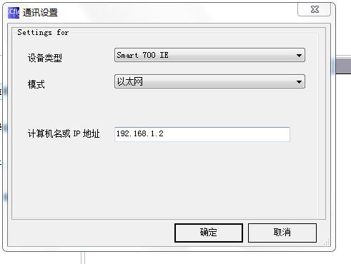

这个帖子是针对第一次使用WINCC Flexible的。在备份HMI程序时,在项目>传送>通讯设置,如果使用的是以太网,那么IP地址是设定HMI设备的IP而不是PC的IP,如果使用的中文版的WINCC Flexible,会在IP栏显示“计算机名或IP地址”,这个会误导操作者把电脑的IP填写上去,于是乎通讯一直有问题。
