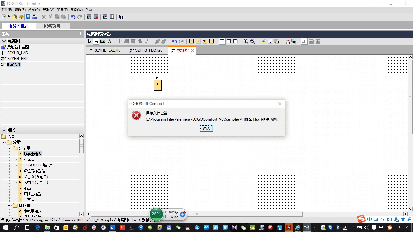

 我在LOGO Soft ComfortV8下新建工程,执行保存时弹出保存出错窗口(见附件的拷屏)。我的软件是安装于win8.1系统,然后系统升级到win10。
解决方法为:在桌面LOGO soft comfort 图标 右键 选择“以管理员身份运行”,软件组态就可以正常保存了。
