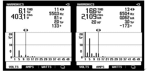

这是变压器基本没有补偿的电流电压抓图,可以看出系统中谐波成分比较混杂,3次,5此.7次.11次.13次都存在,在测试过程中,11次,13次含量经常在谐波中排名第二和第三位,对比原来的测试结果,发现11,13次明显增多,原来基本没有,这说明变频器工作时,不光产生低次谐波,高次谐波产生的功能也不含糊。
