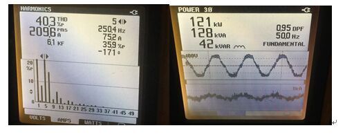

这2张图片是大功率变频器端的测试结果,可以看出变频器输入端的电流畸变非常大,电流曲线的毛刺非常尖锐并且多多,如果不仔细观察,从测试仪表上看不出正弦波型曲线的形状,电流畸变基本都保持在40%以上,和前面帖子的一位仁兄的测试结果类似。
