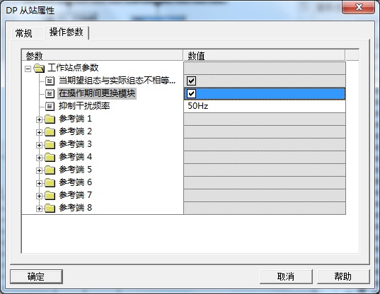

少数的ET 200S DP接口模块(例如6ES7 151-1AA02-0AB0)允许运行时更换模块。
