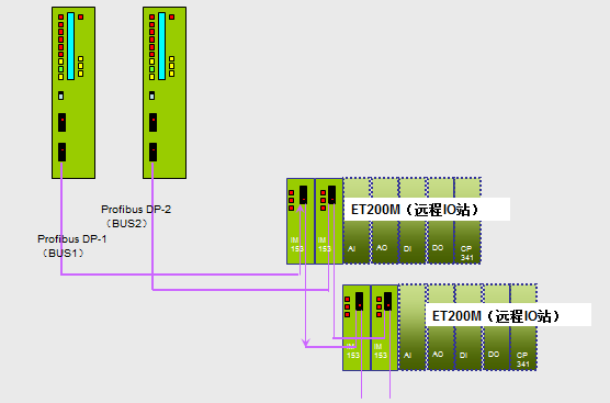

回复:S7-412 5H冗余系统单边配置ET200M,两个CPU是如何实现对分布式I/O进行读取的?!

   西门子的冗余系统的远程IO ET200M,一般只做到IM接口模块冗余,IO这些信号模块也可以冗余,但是需要通过编程来实现,还要使用MTA远程IO模块化集成端子,信号模块的硬件成本自然也是翻倍。你不要考虑CPU怎么连接这两个IM153,正常运行时,其中的某个CPU有MASTER状态,它会在CPU故障的时候在CPU间自动切换MASTER,来处理现场的IO信息。
