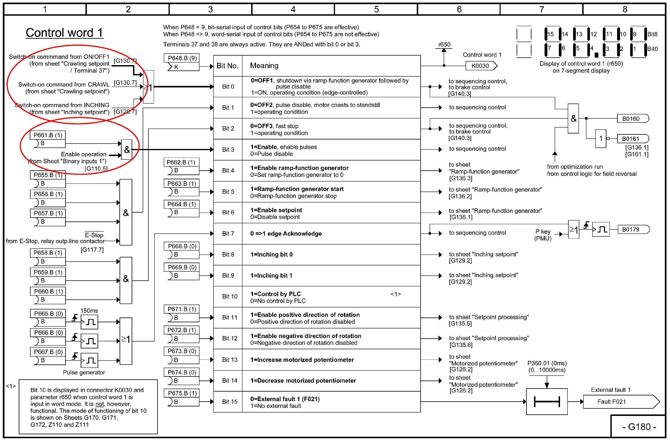

如题,过去用6RA70没做过通讯控制,都是端子控制。所以始终没注意这个问题,用久了交流变频器,直流控制器都忘差不多了。
最近,有一个项目要使用6RA70,采用DP通讯控制,再一看,如下图示,控制字启动和使能都是需要端子激励的。那通讯控制咋办呢?还得通过开关量输出再接到端子37和38吗?感觉怪怪的。
问题有点初级,希望大家指教。在此谢过。
