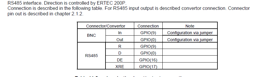

1,请问上图所描述的RS485接口是否可以直接使用?没有在代码里面找到相关的控制器
2,GPIO(0)和GPIO(9)可以用X50引脚解出来,但是16,17需要用Mictor引出,若没有该连接器有没有替代方法?
