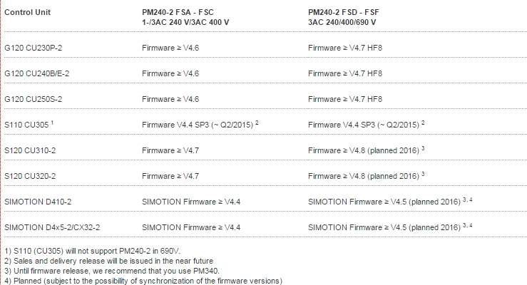

可能是SCOUT 4.4.0.6的SSP文件还没有支持CU305 4.4.3版本的,
CU305 4.4.3这个要求是必须的,这个版本及以上才能支持PM240-2.
G120/S120 各个控制单元支持PM240-2的版本要求请参考附件图片。
