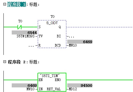

楼主的方法可用。
S7-300/400有很多好东西,只是我们不太熟悉而已。下面的方法是否更简单好用?
只需要调用IEC库里的FC33  S5TI_TIM,将数据类型S5TIME转换为数据类型TIME。IEC格式的时间TIME是以ms为单位的双字,将TIME格式的时间除以1000就是以秒为单位的时间值。
下图中T0的时间设定值为99s,S5TI_TIM输出的是94500sm(94.5s),显示格式为十进制。将T0的设定值改为9990s、999s和9s,S5TI_TIM都能输出正确的时间值。
