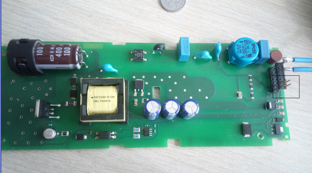

回复:226电源坏了
eisenhower8404
    26
注册时间:2011-07-21
发布于 2015-09-08 15:07:41
7楼
以下是引用yanxiao在2015-08-26 12:56:14的发言 >6楼
 应该是没短路?量一下吧。断电状态下,用欧姆档量滤波电容(35V330uF类似的电容)两端的直流电阻,大于几百欧以上就可以认为没有短路。
版主,经过我测量没有短路的地方,,我量的输出端3个滤波电容没有输出电压,应该是开关变压器没有输出电压。还有我测量top  的1脚 大约5.4V。现在不知道问题出在哪里了,开关变压器上没有标明输入输出,这个变压器如何测量。   还有输出的4个插针都是多少伏?  应该有两路24吧 ,还有给cpu和扩展模块的是几路?应该是3.3V还是5V?这4个插针还有一个地吧 谢谢
SIMATIC S7-200
