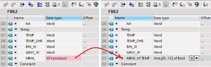

    TIA环境的SCL编程,从I/O接口变量数据类型声明至代码段语法,虽然基本都可以从V5.x版本里移植,但仍然有些I/O变量数据类型和代码语法不能自动转换通过,而需手动修改。
    以最新的TIA Portal V13+SP1+Upd4版本为例,以下是本人遇到的两种情况给大家分享下:
1、V5.x版本里使用了AT(继承)指令不能自动转换通过;

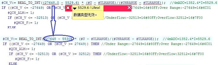

2、另外V5.x版本里算术表达式里INT与REAL数据类型间,一些隐式转换语法校验严格后不能正常通过。所以在此还请大家来探讨下TIA环境的算术表达式数据类型间隐式转换的问题。
at指令我用了不少
