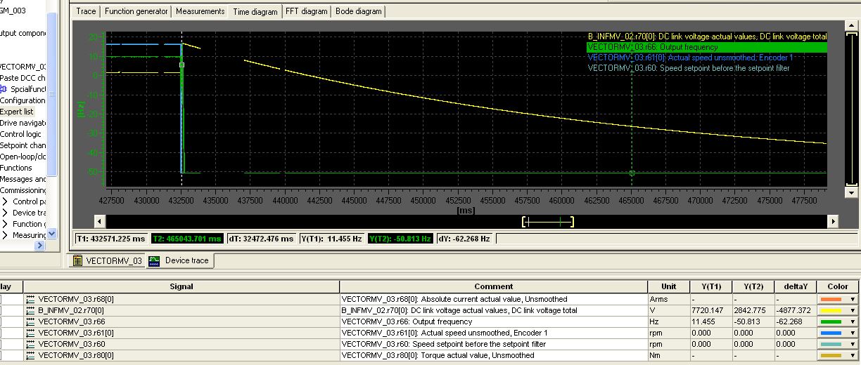

 设置P491=1,当运行中编码器反馈出现故障时,自动切换为sensorless模式。但是GM150在现场测试时,150RPM拔掉编码器电缆后,直接报了一个OverVoltage,trip掉了。DC电压一瞬间到了7700V(正常时6200V左右),然后输出频率就一直是-50HZ。如下图。 相关的设置P491=1;P492=50;P1470=4;P1472=1000ms;GM150 FW是V4.6的;感应电机,测试时无负载。
希望各位朋友帮忙指点一下。谢谢!
