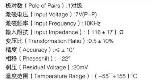

    我在使用SINUMERIK828D BASIC M 配置COMBI驱动的加工中心,使用第三方永磁同步电机进行调试遇到如下问题:
    主轴编码器SMC10+旋变
    机床在试运行中出现报警  231120编码器1  电源电压故障 故障原因1000bin
    电机编码器为旋转变压器参数如下,对于SMC10能否支持该编码器有疑惑,电压、阻抗匹配问题。
    请大家帮忙解答一下!多谢!
