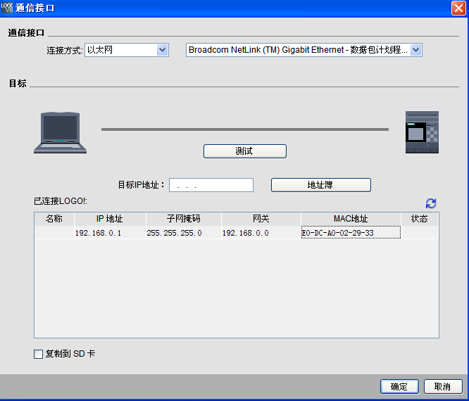

 V8默认的 IP地址、子网掩码、网关如下图:请将PC的默认网关、子网掩码与LOGO一致。
如果LOGO的IP地址、默认网关、子网掩码被更改,PC的默认网关、子网掩码应按更改后的设置。二者应一致。
但是,PC与LOGO的IP地址不能相同。
