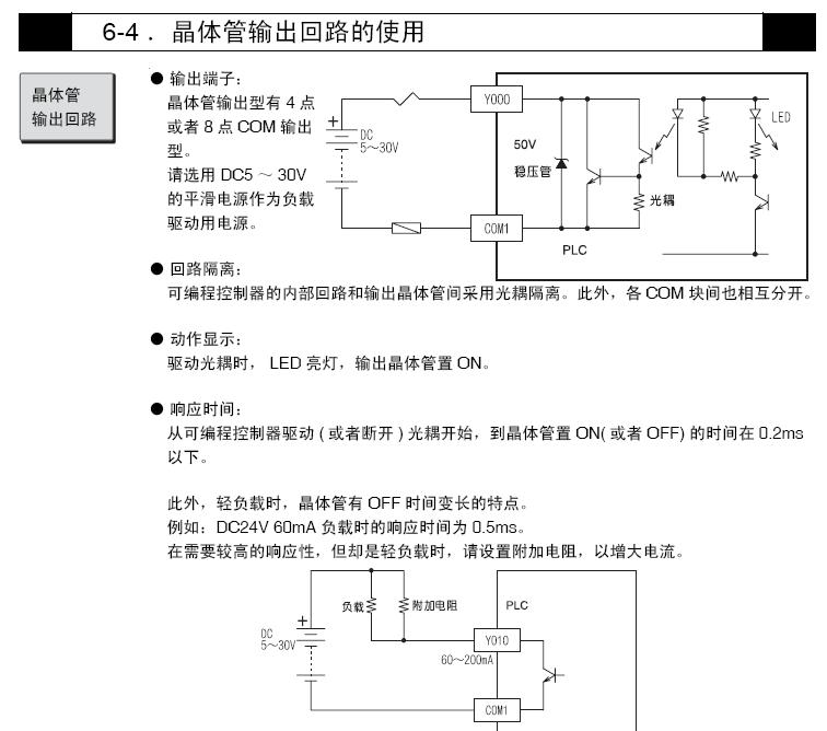

我来贴个30的图吧
是FX2N手册上截图,看看就明白和西门子的区别了
