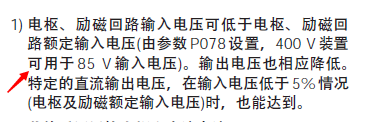

不过,你怀疑的还是有道理的,6RA70资料中确实没给出85V以下的附件,但是也明确指出不能用于85V以下了。这句话无论是样本还是手册中都有。

70我最低在25V进线都用过,感觉用起来还可以,没啥问题。。而且70所有的资料里貌似没看到有“85V以下要带附件”的说明,所以我怀疑老兵您的说法。。
此外,因为一直连不上80,否则,我也可以先试电压进线是否可以可行?是否会报故障等。。
看老兵您的意思,除了买附件还有其他招儿?能否透露下?嘿嘿。。
以下是引用老兵在2015-09-10 08:46:10的发言 >26楼:楼主没有pc_adapter...
引用26楼详细内容:
楼主没有pc_adapter?买一个吧,不需要多少银子。ppi真的不适合80,没有琢磨的必要,会让你崩溃。 另外,理论上70运行在85V以下也是要附件的,只是大家也就那么用,80也一样,就看你有没有招??
我刚才也去仔细翻了70的说明书,在技术参数最后说明里,的确是有老兵您贴图的这段话。。
那么我就有理由相信,80在85V以下的低电压进线,也是可以正常运行滴。
因为,70在24V的进线下都工作过,我测试的。嘿嘿。。
西门子只是不建议在低于85V进线电压使用,但是用户要强上,它也没办法,对吧?哈哈。。这话好邪恶。。
