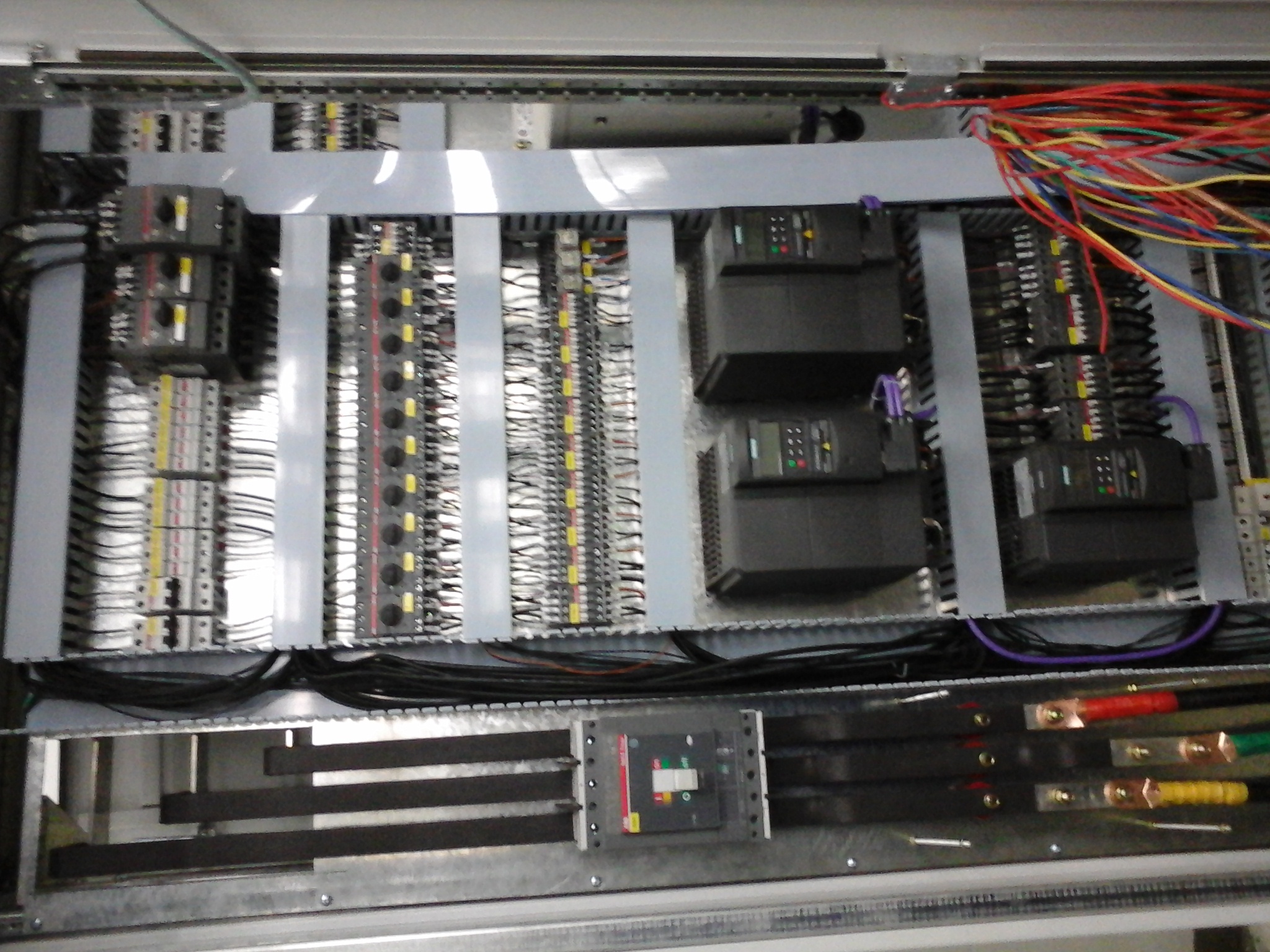

以下是引用几点催花雨在2015-08-27 10:50:09的发言 >22楼
电源进线那要怎么走,走线槽吗?
以下是引用秦岭山下在2015-08-26 21:53:20的发言 >20楼:电源进线不是很规范...
引用20楼详细内容:
电源进线不是很规范,顺便问下中间电柜中的驱动器是哪个品牌的?
以下是引用我家牛在2015-08-26 19:53:00的发言 >19楼:请Z侠批评,我知道...
引用19楼详细内容:
请Z侠批评,我知道问题很多。
电源进线通常的做法就是用铜排引至电柜下端,方便接线同时做好铜排的绝缘防护。
