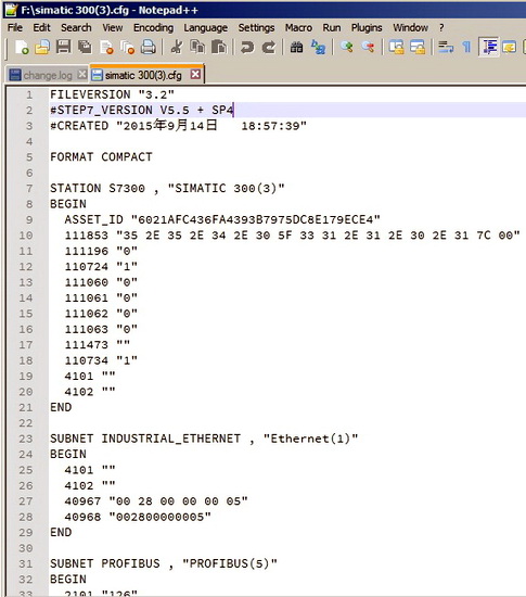

1、可以在HW Config中点击窗口菜单“Station—>Export”,在弹出的对话框中指定Export文件路径和名称。
2、Export后的文件是.cfg格式,而不是.xlsx格式,可直接导入至另一STEP7项目中使用。
3、.cfg格式也可使用Notepad(记事本)或其它兼容工具打开查看,但不支持Excel工具。
