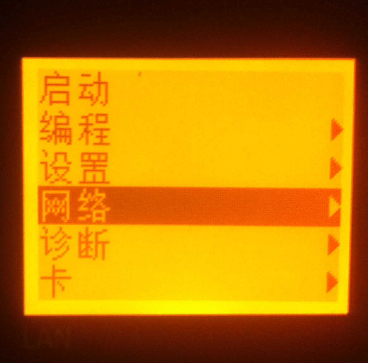

刚玩8.0,最近我发现在logo!本体上是可以设置IP的,但要在停止状态下才行。
具体步骤如下:
  1. 将logo!设置为停止状态,选择网络选项。
