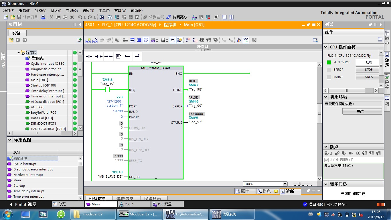

本1200系统做从站与DCS做MODBUS通信,用CB1241通信板做通信模块,硬件和软件设置完成后,用MODSCAN32软件做测试,但始终TIME OUT。通信板上RXD灯隔1到2秒闪一下,TXD灯无反应。检查监测编写的MB_COMM_LOAD和MD_SLAVE这两个块,貌似也没发现什么问题,如图:

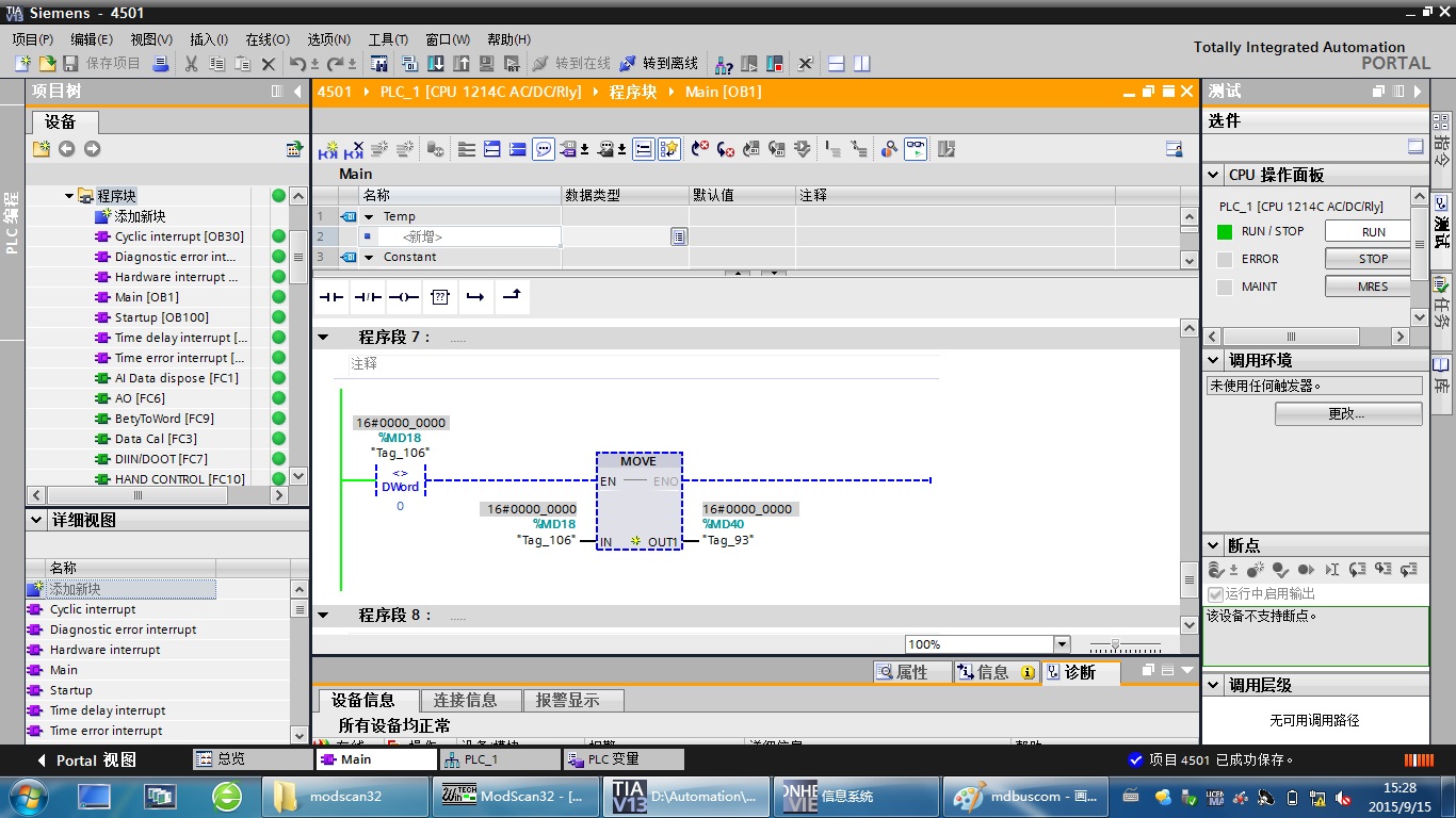

于是打电话问西门子技术支持,他认为是MB_SLAVE的引脚STATUS实际上是有代码的,只是被刷新了所以显示为0,所以建议我做了一个检测该引脚非0时数值的程序,如图:
做了以后还是没反应。

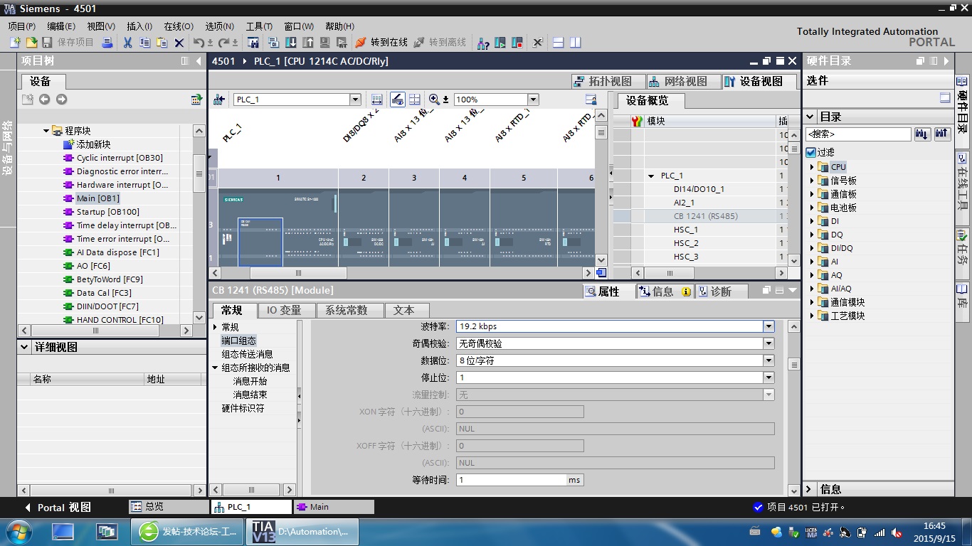

检查硬件设置波特率,奇偶校验位也都和软件上设置一致。如图:
请问该怎么查问题呢?是不是其他什么地方还有硬件设置上有从站地址之类的设置呢?
