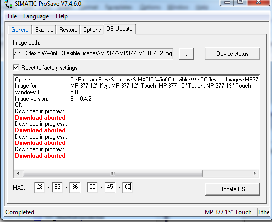

有台MP277屏,在下程序时突然断电,后再也启动不了,总在DOS画面中,可以通过更新OS解决该问题,步骤如下:
1:PC中打开WINCC FLEXIBLE2008,打开HMI程序,并用网线和屏连接上
2:启动PROSAVE V7.4.6.0,并设置如下图所示
3:选中Reset to factory setting,并注意MAC是否是正确(屏后面有标签),选中update os,如下图所示

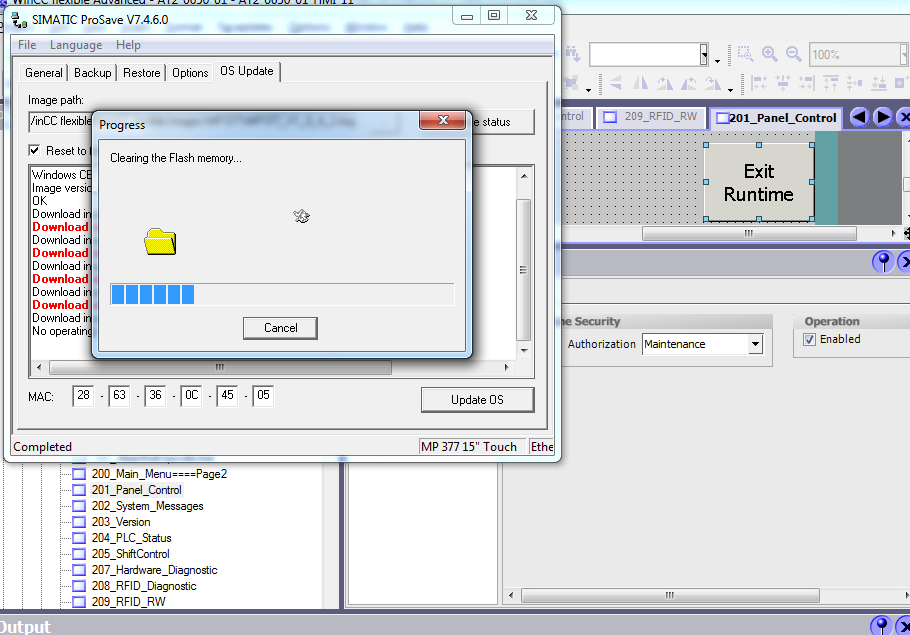

4:屏上电,启动后,自动下发驱动数据到屏中,如下图
5:更新完成后,重启,再重新设置PC/PG Intelface等
