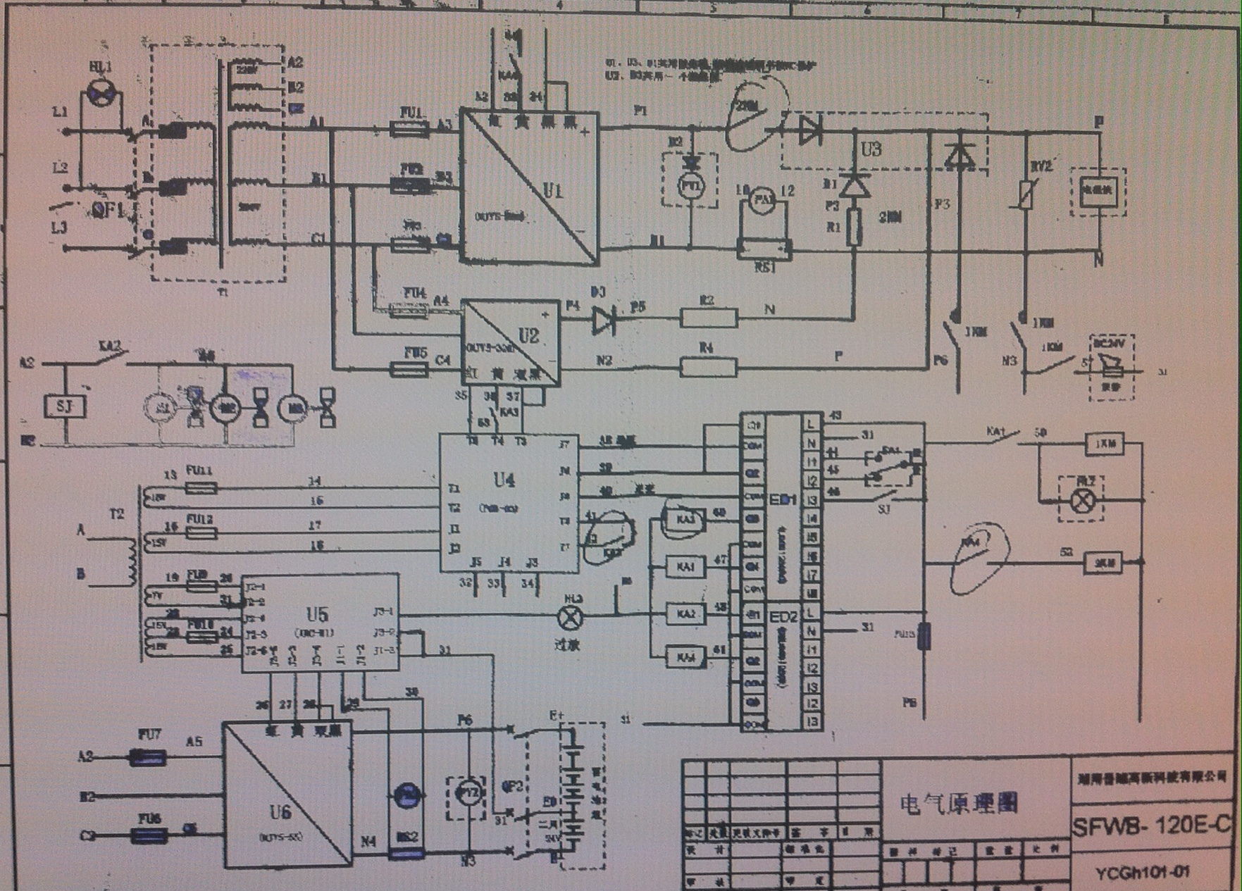

这种大功率的电磁铁一般都是直流的,我们做过几个这样的项目,都是天铁用的,是用在钢铁厂的电磁吊上的,工作电压也为240V。
具体的工作流程差不多,LOGO!是做总控用的。
一般的控制就是充磁、放磁、保磁、主钩下放等,有些时候蓄电池的充电也能用到,还有的厂家在模块故障时做到切换后备电源,这样更增加了安全保障。曾经遇到过,邯郸的一个铁厂因为突然失磁,钢板跌落砸坏生产线的,所以说,安全还是第一位的,安全考虑的越多越好。
实现的手段不同的是,我们的功率较大,充放磁都是用的晶闸管整流器,一共2组,一组正向充磁,一种在释放重物时逆变放磁,这样做的好处是将充磁的电能很大一部分回馈至电网,节能效果明显。
另:停电保磁后,需要将主钩下放至地面,保证安全。一般的主钩电机是380V的,我们是用220V/380V的逆变器来做的。
这种设备国内的质量参差不齐,湖南岳阳遍地都是,很多厂家用的就是我们的控制方式。下面是我们给湖南一个客户做的图纸,用了一个logo!,一个开关量扩展。
