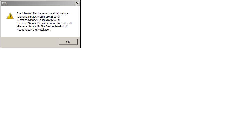

昨天还是可以运行仿真的,今天回来再用就打不开了,弹出错误提示。重启修复安装SP1问题如故。
系统:Win7 64位旗舰
软件版本:V13.00.01.00_25.01.00.01
说明:
1)错误提示见图片。相关dll当前证书显示不可用。
2)在可用和不可用之间发生的事情:在公司安装了SP1补丁,安装有错误,但Step 7能使用,PLCSIM有完全相同的错误提示,然后拷贝了一份程序回家做,就出现了同样的错误;
3)安装选择的英文/中文。
PS:MS说是证书过期了,把系统时间改了就能打开了。不知道是不是授权的问题。不过,是授权就提示授权请给钱撒,说什么证书无效~刚好期间发生了这么巧合的事,不知道西门子怎么想的。
